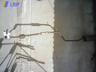

Wenn der Original Auspuff wirklich ein Teil ist (Habe ich an einer anderen Stelle so gelesen, aber noch nicht überprüft) dann muss ich ihn ab dem KAT abflexen und mit der Schelle neu verbinden oder?
Den Endschalldämpfer gab es wohl auch als Einzellstück, in der Beschreibung steht, er wurde aus einem Sandero ausgebaut.

Im Anhang noch ein Beispiel dafür, dass die ganze Anlage ein Stück ist.
