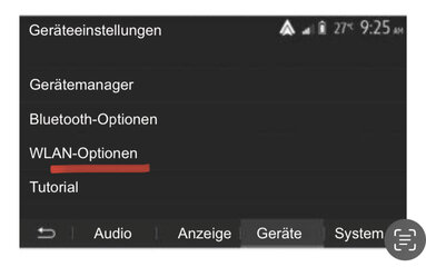

Findest du in den Einstellungen den Punkt WLAN Optionen dann geht CarPlay und Android Auto drahtlos.

Mein Sandero Stepway ist 9'22 gebaut ,das WLAN fehlt . Android Auto geht nur mit Kabel oder AA Dongle.
