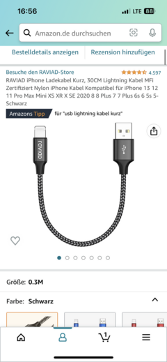

Echt? Dann ist mein Kabel vielleicht 20cm, ehrlich gesagt hab ich noch nie nachgemessen.
Funktioniert es noch immer gut?
Suche gerade auch nach Kabeln, hab eins mit 15cm bestellt. Ist etwas zu kurz, funktioniert super, aber weiß nicht wohin mit dem Handy
Ja es klappt bis jetzt gut.
Ich hatte einen einzigen Aufall wo ich nicht ganz sicher bin ob der Stecker richtig festeingesteckt war, meine Hülle ist ein wenig dicker.
Ist natürlich noch kein Langzeittest und der Stecker kann wie bei einigen Bewertungen geschrieben wurde auch noch brechen, warten wir mal ab ich stecke es auf jeden Fall sehr vorsichtig ein.
Kann die Qualität dieser Kabel nur bestätigen.
Nutze Raviad schon seit Jahren. 100% kompatibel und sehr haltbar.
Die Kabel bekommt man in diversen Längen (bis 3m).
Update:
Der Stecker ist mir eben abgebrochen. Also lasst die Finger davon. Teste jetzt das Raviad Kabel. Schade das es da kein Abgewinkeltes gibt
