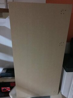

So, Holz ist besorgt. Am ersten Mai gehts los mit den ersten basteln.

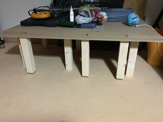

Ich habe mich für die 3x 60cm Variante entschieden. Ich verwende 16mm mdf Platten und für die zwischen Streben 12mm mdf
Füße mach ich aus 60er Kantholz.

Mein Ausbau ist sicherlich einer der einfachsten nach Thori. 2 Bretter, die zum Fahren ein bisschen übereinander geschoben werden. Ein paar Kanthölzer auf denen die liegen. Und da die rechts und links und vorne und hinten durch das Auto begrenzt sind, ist da gar nix wacklig. Das vordere Brett habe ich hinterher in der Länge durchgesägt, das macht den Ein- und Ausbau einfacher, aber wirklich nötig ist es nicht.

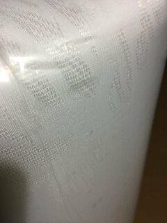

So, nun poste ich mal einen Zwischenstand. Ich habe alle 3 Bettmodule fertig, die Vorhänge sind aus Blickdichten und Feuerfestem Bühnenstoff genäht. Ich verwende vitragestangen, welche ich mittels Mini neodym Magneten befestige. Auch in die Vorhänge sind diese Mini Magneten eingenäht.

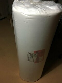

Heute ist die Kaltschaummatratze (120x190) gekommen. Sie hat Härtegrad 3 und macht auf den ersten Eindruck nen echt top Eindruck.
