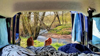

Liebe Dokker-Bastler-Gemeinde,
Seit gut einem Jahr bin ich stolzer Besitzer eines Dacia Dokker (BJ 2015), in dem ich mit meiner Frau unter anderem die Flitterwochen verbracht habe. Dank vieler Anleitungen hier im Forum haben wir uns selbst für wenig Geld ein modulares Bett bauen können, welches während der Fahrt einfach zusammengeklappt wird. Sau praktisch und bequem, einfach klasse!
So kam es wie es kommen musste - wenige Wochen nach den Flitterwochen in Portugal stand fest dass Nachwuchs kommt. :) und jetzt bin ich mächtig am Grübeln: Zu dritt ab in den Elternzeit-Urlaub und dabei im Dokker schlafen - geht das?
Ich suche nach Ideen wie man ein zusätzliches Minibett für unseren bald zu erwartenden Sprössling einbauen könnte. Vielleicht unter dem Dach? Ich hab schon Stunden das Forum durchforstet, hab viele tolle Tipps zu Gewinden für das Trenngitter, welche zweckentfremdet werden können, gefunden, aber ein schlüssiges Gesamtkonzept ist mir noch nicht untergekommen. Habt ihr Ideen oder hat irgendwer sowas vielleicht sogar schonmal gemacht? Gibt's Zeichnungen wo unter dem Himmel welche Löcher oder Gewinde liegen die sich zweckentfremden lassen?
Ich freue mich über eure Beträge.
Ich muss noch erwähnen: ich bin Neuling, handwerklich mäßig begabt aber lernfreudig und ich muss auf jeden Cent achten bevor ich ihn ausgebe.
Beste Grüße, Jochen.

Hallo und herzlichen Glückwunsch zum Nachwuchs.
Also ich finde die Idee super, ich war selbst in der Elternzeit auf Reisen...
Ich sehe spontan zwei Möglichkeiten die beide nicht viel Geld kosten:
-Entweder ein Brett über euren Füßen
oder
-Ein Brett über den Vordersitzen
Das Brett könnt ihr auf Füße stellen einfach mit Schnüren vom Himmel abhängen.
Rausfallschutz nicht vergessen... wird also eher eine Kiste statt Brett...
Wünsche euch jetzt schon eine tolle Zeit!!!
