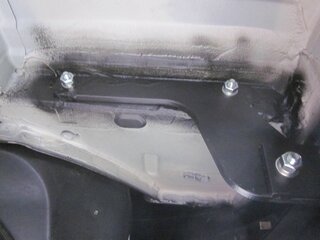

Der Unterbodenschutz gibt unter Druck nach und fängt das Fließen an. Dadurch kann die Aufnahme der AHK unter Last rutschen und im schlimmsten Fall die Schrauben abscheren. Die AHK hält durch Flächenpressung am Rahmen, den Druck bauen die Schrauben auf. Der Unterbodenschutz muss an den Kontaktstellen ab, aber nach der Montage den Korrosionsschutz nicht vergessen ...

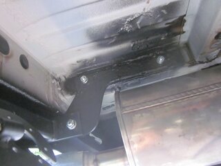

Ich habe meine auch selbst angebaut (Ph2, 4x2 Benziner) und hatte nur 1 Problemstelle, das war eine Schraube direkt am Auspuff. Die Anleitung empfahl das Gummi für den Endtopf auszuhängen, das hat sich aber so sehr gewehrt, dass ich am Ende ohne auszuhängen mit etwas gefummel die Schraube am Endtopf vorbei festgezogen hab.

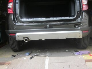

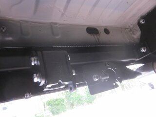

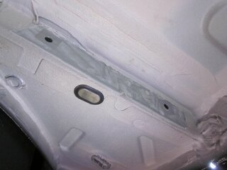

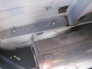

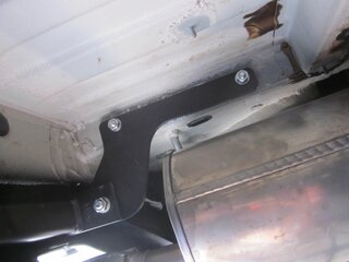

So, die AHK ist dran und verkabelt. Waren insgesamt ca. 4 Stunden Arbeit. Eigentlich keine großen Probleme. Die Teile passten 100%ig, allerdings ist die eine Schraube an der Auspuffseite ein bischen fummelig. Das rote Plus-Kabel habe ich etwas anders verlegt, als in der Anleitung, weil ich nicht alle Seitenverkleidungen abbauen wollte. Manchmal benötigt man kurzfristig eine helfende Hand, die zum Beispiel die Bolzen im Kofferraum mit dem Schraubenschlüssel gegenhält, wenn man sie unter dem Wagen mit dem Drehmomentschlüssel festzieht. Das meiste kann man aber allein machen.
Hier ein paar Bilder

  • #10
Großes Danke für die Bilder. Die selbe Kupplung habe ich heute Mittag bestellt.
Werde die Bilder zum montieren auch heranziehen.
Kannst Du noch 1-2 Sätze schreiben was du abmontieren musstest um die Kabel zu verlegen ? (Also z.B. auch ob man ganz nach vorne muss)
ed: Darf man fragen was du genommen hast um das Teil wieder versiegeln ?
Kofferraumabdeckung raus, Kofferraumteppich umklappen, die obere Verkleidung links von der C-Säule (links neben der Heckklappe) ausbauen, linke obere Abdeckung (wo die Kofferraumabdeckung geführt wird) lösen und vorsichtig hochdrücken, die hinteren Torxschrauben der Seitenverkleidung lösen, damit man die Kabel dahinterschieben kann.
In der dreieckigen Mulde links hinten im Kofferraum befindet sich eine Pastikabdeckung. Dort mit einem Stufenbohrer ein 25mm Loch bohren und das Kabel dort nach außen führen. Die Gummitülle sorgfältig einsetzen, sonst hast du irgenwann Wasser im Kofferraum. Die Kabel lassen sich in den Tüllen gut verschieben, wenn man sie mit einem Tropfen Spülmittel einreibt. Steckdose nach Anleitung verdrahten und anbauen. Auf den richtigen Sitz der Dichtung achten. Kabel mit Kabelbindern an der Hängerkupplung befestigen, sodass die klappbare Steckdose noch ein bischen Spiel hat.
Kabel für die rechte Rückleuchte auf dem Kofferraumboden innen an der hinteren Ladekante entlang nach rechts führen und mit den Schaumstoffklebbeplatten befestigen (sieht man nicht mehr, wenn der Teppich wieder umgeklappt wird).
Kabel unter der rechten Seitenabdeckung durchziehen und zum Rücklicht hochführen. Die Rückleuchte rechts muß nicht ausgebaut werden, man kommt von innen an den Stecker.
Links den ganzen Kabelbaum hinter die Seitenabdeckung schieben und bis über die Oberkante der Seitenverkleidung hochführen. Linke Rückleuchte ausbauen und laut Anleitung anschließen. Direkt wieder einbauen.
Massekabel an der vorhandenen Masseschraube befestigen, Blinkerkontrollmodul mit beiliegendem Klebepad linkks neben dem Gurtroller auf die Schaumstoffdämmplatte kleben.
Das einzelne Kabel zum Sicherungskasten zurück nach unten führen und unten unter die Seitenverkleidung schieben (geht gut, wenn man die Kante vorsichtig mit einem Kunststoffrakel anhebt.
Den Sitz der Rückbank hochklappen, dann kommst du von dort unter den Teppich. Türdichtungen hintere und Fahrertür lösen und das Kabel mit einem stabilen Draht oder einer Einziehhilfe bis nach vorne durchziehen. Da ich den hinteren Kabelbaum nicht aufdröseln wollte, fehlten mir am Ende wegen der etwas anderen Kabelführung ca. 20cm Kabel. Ich habe dann den Stecker mit einem Stück Kabel dran abgeschnitten und ein Stück Kfz-Kabel dazwischengelötet und mit Schrumpfschlauch die Lötstellen isoliert. Das Kabel hinter dem Teppich an der A-Säule hoch- und in den Sicherungskasten einziehen. Sicherungsadapter einstecken und Sicherung laut Plan durch den Adapter ersetzen. Nicht vergessen, die gezogene 15 A Sicherung zusätzlich in den Adapter einzusetzen.
Werkzeug aus dem Auto sammeln und alle ausgebauten oder gelockerten Teile wieder einbauen und festziehen. Manchmal hilft ein Schlag mit der Faust, damit alle Nasen einrasten. Beleuchtung checken und bei nächster Gelegenheit auch die Anhängersteckdose überprüfen (geht nur mit Anhänger, Fahrradträger oder speziellen Prüfgeräten).
Übrigens noch ein Tip: Der Unterbodenschutz lässt sich hervorragend mit einem alten aber scharfen Stechbeitel entfernen.
Für den nachträglichen Unterbodenschutz habe ich einfach in meiner Dacia-Werkstatt gefragt und die haben mir eine angefangene Sprühdose Förch L253 Protection Plus schwarz überlassen. Ist ein überlackierbarer Korrosions- und Steinschlagschutz auf Kunststoff-Kautschuk-Basis.
Sind mehr als ein oder zwei Sätze geworden, aber ich hoffe, du kannst mit der Beschreibung etwas anfangen.
Uli
