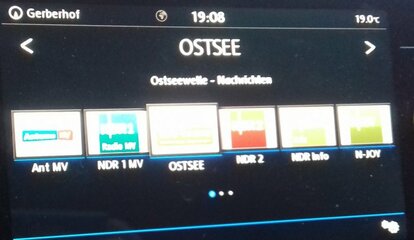

weiß jemand etwas über die Außentemperatur-Anzeige?
Ich meine, gibt's die auch beim hier viel besprochenen Erisin-Android irgendwo? Oder bin ich die dann los?
Im Media-NAV wurde die kleine Temp-Anzeige ja immer oben rechts neben der Uhrzeit angezeigt. Da ich keine Ahnung habe, wie / über welches Signal diese Daten kommen, weiß ich auch nicht, ob die Temperatur im Android-Radio ankommen kann.
Dabei fällt mir auf: ich weiß auch gar nicht wo der Sensor dafür ist? Fänd ich interessant zu wissen, hat jemand diese Info?

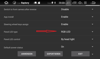

Das würde mich auch interessieren. In welchem Menüpunkt kannst Du die Buttonbeleuchtung ändern? Ich such mir schon länger einen Wolf ... . Danke im Voraus!
Falls Element im Gerätemenu nicht erscheint muss es erst im Werksmenü freigeschaltet werden.

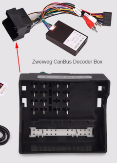

Da kann einiges durch einander sein,ich kenne deine Anschlüsse nicht,wo bei der Verdrahtung der Kabel ein Fehler ist.Ich kann mich noch erinnern das bei den PX3 Geräten einige die einzelnen Kabel tauschen mussten,da die Lautsprecher nicht richtig funktionierten.

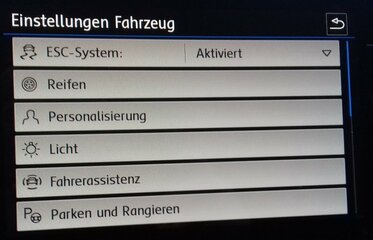

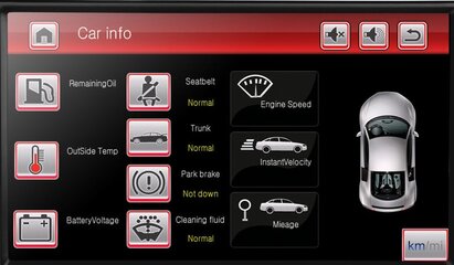

Mit Hilfe eines Dual Channel CANbus ist es so gar möglich Fahrzeugdaten auf den Gerät und die Außentemperatur anzuzeigen.Ist im Prinzip das gleiche wie es beim MN funktionierte mit den BIC Modul.
ein 2.canbus oder was meinst du??
Es handelt sich um einen Dual Channel CAN-BUS-Decoder für die LFB und kann zusätzlich Infos von den Auto anzeigen und bestimmte Funktionen aktivieren oder abschalten.
