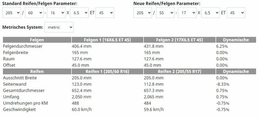

der Gesamtdurchmesser variiert schon um einiges.
Ich fahre die Reifengröße 205/55R17 ( mit ABE ) auf dem Sandero III Stepway und
sofort nach dem ich auf die Straße gefahren bin sprang die Reifendruckkontrolle an,
weil der Reifendurchmesser einiges größer jetzt ist. ...
So viel ist das nicht, sonst dürftest Du die Kombi ja nicht fahren ohne Tachoangleichung. Unterschied im Durchmesser von Original 205/60/16 zu 205/55/17 sind gute 5mm mehr. Das macht bei 100km/h etwa -0,7km/h Tachoanzeige aus, also mit der neuen Kombination bei gleicher Drehzahl statt 100km/h dann 99,3km/h.
Hier ein Reifenrechner bei dem man zwei Größen vergleichen kann: Reifenrechner - Felgen- und Reifengröße automatisch berechnen - Reifen.de

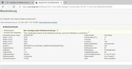

Hallo Leute,
ich habe seit Dienstag meinen neuen Sandero und hatte meinen Händler vorab gefragt, ob er sich informieren kann, ob folgende Felgen auf meinen neuen Sandero passen (Clio 5 VivaStella 7Jx17). Er kriegt es nicht hin mit Info´s rüber zu kommen, leider :(!
Kann mir vielleicht einer von Euch sagen, ob es technisch passt und vom TÜV eingetragen werden kann?
Anbei folgende Daten zur VivaStella:
7Jx17 ET37 (Reifenbreite 205x55x17) Tragfähigkeitsindex 88 Lochkreis 4x100

Eingetragen werden die nur, wenn sie von Dacia freigegeben wurden.
Da das nicht der Fall ist, wärest du illegal unterwegs.

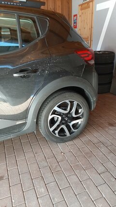

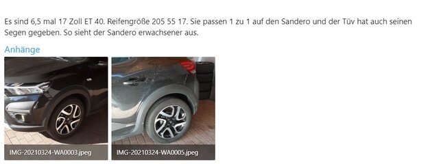

Können die Felgen nicht per Einzelabnahme eingetragen werden, solange die Traglast passt?
Der Kollege hier aus dem Forum hat ja auch ähnliche Felgen vom Captur eingetragen bekommen
Hallo Kai1803 ,
der Aufwand war für mich zu groß für eine Einzelabnahme.
Auf dem Bild ist zu sehen 205/45R17 88H.
Der Querschnitt 45 ist zu klein und die Traglast 88 zu gering !!
Datenblatt vom Clio V notwendig für die Abnahme ( es ist nicht sicher ob
die Felge dann eingetragen wird ; muss vorher auf den Steppi III montiert sein ) .
Kleinste Reifengröße 205/50R17 91H !!
Felgengröße 7x17 ET37 gibt es in viele Gutachten ( ABE ) VIELE
Auflagen ( Radhausschale kürzen Heckstoßstange bearbeiten ;
aufweiten bzw. aufstellen , vom Gutachter Änderungen abnehmen lassen usw. )
das fängt schon bei 7x17 ET44 an.
Eintragung ca.150-200 EURO .
!!!! Das sind meine Erfahrungen , da ich vom Captur die Felgen nehmen wollte !!!!!!!

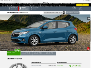

87C36579-3629-48E0-9B6D-F507706C1126.pnghabe gerade diese hier gefunden. Die sehen unglaublich gut auf dem Wagen aus und sobald verfügbar werden diese es werden.
