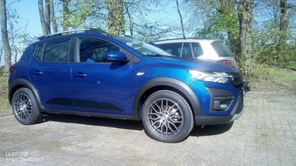

Alufelgen und Reifen für den neuen Dacia Sandero III
Hi ,
sieht wirklich gut aus !
Wie sieht es mit dem Preis aus ? Müssen die eingetragen werden beim TÜV oder ist das quasi dabei wenn man die kauft ?
Sorry bin nicht so firm in der Felgenthematik ^^
Es gibt bestimmte Rad-Reifen-Kombinationen die man ohne TÜV-Eintragung fahren darf.
Auf Dezent-Wheels kannst du dein Auto eingeben und dir das dann an einem 3D-Modell anzeigen lassen. Dort steht dann auch dabei ob a) Veränderungen am Auto vorgenommen werden müssen oder ob b) du das einfach ohne Folgearbeiten fahren darfst. Die gezeigten 17 Zöller kannst du tatsächlich ohne weiteres mit den passenden Reifen fahren, ohne dass du zum TÜV musst.
Hallo DennisH,
ich habe für den SATZ um die 900,00 EURO hingelegt.
Im Internet gibt es günstigere Preise aber die waren ohne Komplettrad-Montage
( also Felgen und Reifen einzeln ) bitte drauf achten .
