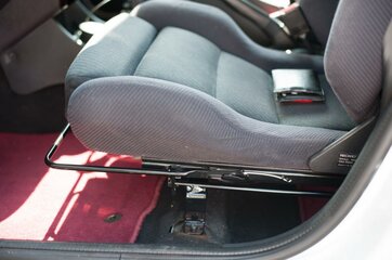

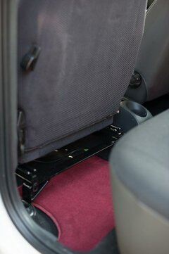

Moin Dacianer,
so jetzt gibt es Bilder von meinen Recaro Sitz im Sandero. Es passt alles ohne Probleme Sitzhöhe ist für mich jetzt optimal (186cm).
Ich habe die Konsole incl. Schiene bei SC Tuning gekauft, war alles Top zwei Tage später war alles da.
Wenn noch Fragen, dann los.

Sitz
Ja, der Sitz sieht gut aus, allerdings erscheint die Stahlkonstruktion
auf der Rückseite im Fußbereich der Fondpassagiere bei einem Crash,
kreuzgefährlich zu sein.
Die Originalsitze sind an dieser Position weich und rund.
