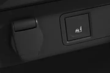

Mahlzeit Community,
ich darf mich nun auch seit ein paar Wochen zu den Joggerfahrern zählen .
Mit dem Auto bin ich mega zufrieden, allerdings stellt mich die Extended Grip Taste vor ein Rätsel.
Die Taste ist beleuchtet, also ist sie angesteckt, allerdings ist sie ohne Funktion. Egal ob ich kurz oder lang drücke, Motor oder nur Zündung an, nichts passiert.
Im Handbuch steht leider nichts dazu.
Hat von euch jemand ein ähnliches Problem oder vielleicht eine Lösung parat?
Viele Grüße
Jonas

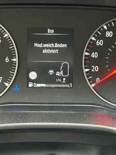

Fahr mal ein Stück mit deinem Jogger, komm zum Stehen, dann drückst du die Taste und bleibst drauf.
Dann sollte sich im Armaturenbrett ein Auto Symbol auf nasser Straße zeigen.
Jetzt könntest du dich aus verschiedenen Untergründen quasi "rausschaufeln", im Schlamm, Morast, losem Sand oder ähnlichen.
Im Alltag wohl unüblich, aber im Winter bestimmt mal eine große "Anfahr" Hilfe,
wenn z.B. die rechte Seite deines Autos im Schnee versunken ist und die linke Seite noch Grip auf dem
Straßenbelag hat.

Danke, werd ich mal ausprobieren.
Beim Jogger leuchtet im oberen rechten Bereich vom "Tacho" ein orange farbenes Symbol
"nasse Straße" wenn die Taste aktiviert ist.
Ich weiß das nur von meinem Hybrid, wie es bei nicht Hybriden ist keine Ahnung.

Frage: was erwartest du denn für eine Reaktion, abgesehen vom Leuchten der Anzeige?
Mehr passiert da merklich erst Mal nicht. Oder habe ich es falsch verstanden?
