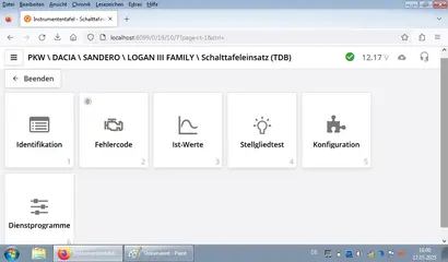

Mich würden Fotos von der Menüstruktur interessieren, wenn man mit einem Steuergerät verbunden ist. Ob das identisch zum Original aufgeteilt ist.
Es gibt eine Online-Demo, die fast zu 100% dem originalen Softwarestand entspricht. Aber da können in der Praxis eben doch Abweichungen drin sein.
Die ist eigentlich zum zeigen was so geht damit. Da man hier ja keine Links zu sowas setzen darf kriegst gleich ne PN dahin.
Achsooo. Also die sieht anders aus wie der Clip, oder was meinst du? Der Clip ist ja tlw sehr unübersichtlich bzw anders struktriert je nach Modell daran.
Wenn du mal alles verfügbare von der Instrumententafel und dem Telekommunikationssteuergerät zeigen würdest, könnte ich das mit dem Original Datensatz vergleichen.
So... meinst du sowas? Hab jetzt erstmal nur vom KI Bilder gemacht.
Anlernen könnte ich bei meinem gar nichts, außer "ECU reset" und "VIN ändern".
Allerdings fehlt auch im Motor-SG so einiges was man anlernen bzw reseten kann...
