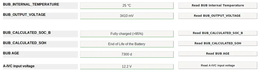

Ich muss nochmal nachhaken: in #152 Bild 4 steht dass das Gateway in "offen" sein muss, reicht da nicht der Zwischenmodus aus, den man per Gas und Zündung aktivieren kann??? Es handelt sich hier ja nicht um eine Neuprogrammierung oder Neukonfiguration?
Oder ist das Gateway dabei umgangen worden, bei denen die den Akku schon angelernt haben bzw es mussten.
(vielleicht schon besprochen, aber ich bin nicht nur hier unterwegs und auch alt :unsure:.
Da ich ja ein otofix habe, hatte ich das auch schon den Support gefragt, wie man den anlernen kann, aber daraufhin kam nur Blödsinn was mit dem Akku des Ecall rein gar nichts zu tun hat und eine weitere Nachfrage blieb bisher erfolglos!)
