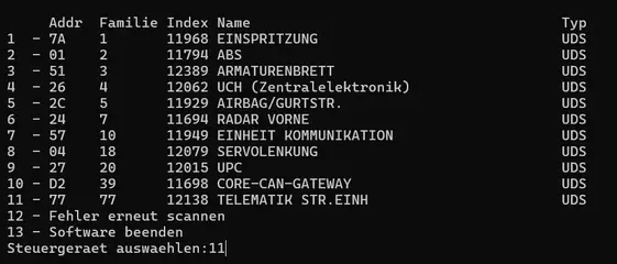

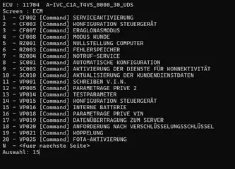

Kannst du mir noch sagen welcher Befehl genau das anlernt? Ist das RZ001 auf Bild 3?
Laut ihm gibt es diese Funktion nicht bzw braucht dann wohl nicht angelernt werden im S3. Andere Modelle, vermutlich sind dann auch Renault gemeint, haben diese Funktion.
Daß es anders ist sieht man ja in Pyren und ich versuche daher Licht ins Dunkle zu bringen, auch damit der Scan Doc besser wird.

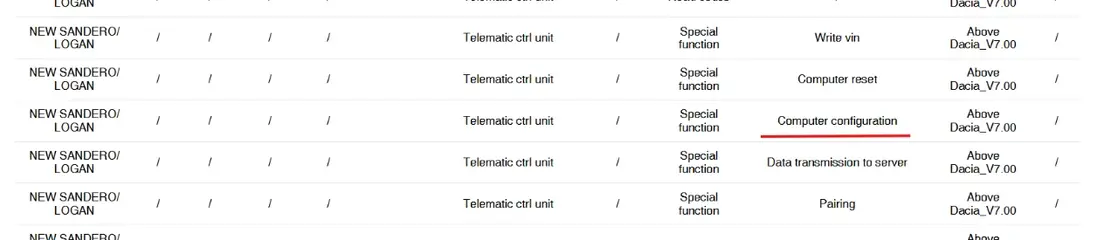

Das erklärt einiges, denn ich habe in den üblichen Abdeckungslisten diverser Diagnosegerätehersteller zufällig auch bei den genannten Modellen mal in die Telematik geguckt und nirgends was dazu gefunden.
Eine geführte Diagnose wie im Clip gibt es natürlich in den gängigen Diagnosegeräten nicht.
Einzig eine "Computer Konfiguration" unter Spezialfunktionen in mein Autel habe ich gesehen, aber da bin ich nicht weiter rauf gegangen, da ich nicht weiß was das weiter bedeutet.
Computer Konfiguration (VP015 KONFIGURATION STEUERGERÄT) schreibt:

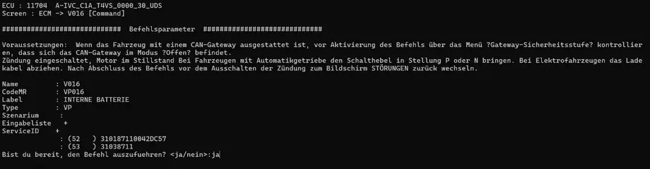

Der eCall Akku muss neu angemeldet werden. Erst dann lässt sich der entsprechende Fehler löschen.
Wie die Beispiele weiter vorn im Thema zeigen, gibt es die Möglichkeit das auch selbst zu erledigen.
