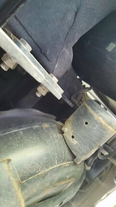

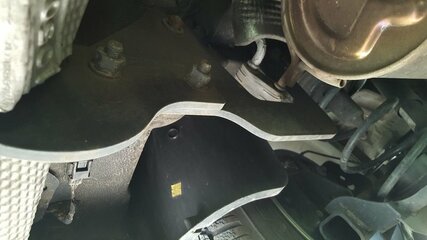

Schau doch erst mal unter deinem Auto ob du die träger siehst.
Wie sitzt der Gas tank, wo sitzt die Gas Leitung.
20170416_133917.jpg Mein Gas Tank mit Der Gasleitung Beifahrerseite 20170416_133942.jpg Fahrerseite
