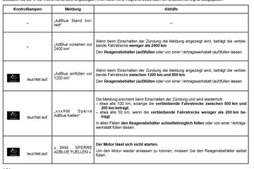

Vom Dokker kann ich nicht genau sagen, vermute aber es gibt keine Tankanzeige, sondern es erscheint eine Warnleuchte. So ist es zumindest in der Bedienungsanleitung für den Duster dci AdBlue beschrieben.
Mein Händler hat mir gesagt, es kommt bei 2400 km AdBlue Restreichweite eine Meldung. Dann nochmal bei 1200 . Danach wirst du wohl permanent in 100km Abständen genervt endlich nachzufüllen.
Ist der Tank ganz leer , startet der Motor nicht mehr.

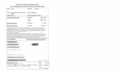

Bei meiner Bestellung vom Fahrzeug am 22.09.2018 wurde mir von meinem Autohaus ein Informationsblatt ausgedruckt, welches mir als Jahressteuer "nur" 185 vorgegaukelt hat.
Jetzt zahle ich stolze 242 Teuronen pro Jahr an Steuer. Ist zwar heftig , aber ich denke dennoch korrekt.
