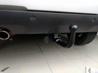

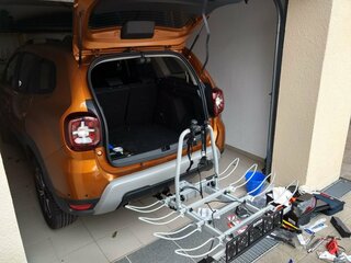

Leck mich am Arsch, ich hab das Teil heute an die Datsche ran geschraubt und den Kabelsalat verlegt. Hey, wenn man das nicht gewohnt ist, dann ist das echt Arbeit. Aber da es mir keine 500€ wert war, hab ich es jetzt selber gemacht. Das ist die Abnehmbare von MVG und der Radträger ist von Eufab. Ich brauche Platz für 4 Räder und da bot sich der hier einfach an.
Jetzt ist alles (auch ich) fertig für den Urlaub.

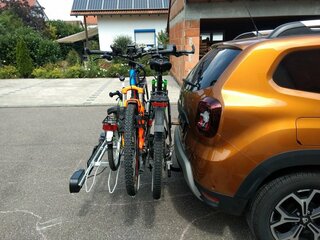

Auf die Frage hin... nein der Radträger ist nicht so gewaltig, wie er auf dem Bild im Post vorher erscheint. Das hat wohl mit der Perspektive zu tun. Hier nochmal ein besseres Bild von der Seite.
Steht das Pedal am Kennzeichen an oder sieht das nur so aus?

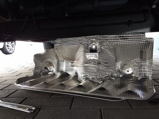

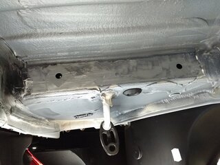

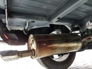

Auspuff ausgehängt und Hitzblech demontiert.

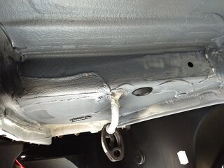

Die Löcher sind verklebt und versiegelt, die sieht man unterm Auto erst einmal nicht!

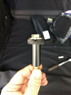

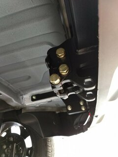

Diese Schrauben werden von innen verbaut und halten den Träger links und rechts.

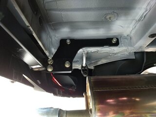

Hier der montierte Träger unter dem Auto.

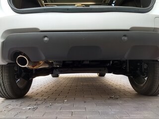

Von hinten sieht man die AHK nicht, also genau so wie geplant.

Da sind locker 5mm Luft zwischen
Nur 5mm!? :blink:
Also das wäre dann für mich ein No–Go, ein kleiner Wackler vom Bike und dein Kennzeichen hat dann ne fette Delle. Wenn es 5cm wären, wäre ich wohl schon skeptisch... ich würde alle Bikes ganz nach hinten stellen, also so, dass der erste Platz am Auto frei bleibt. Dann hast du wohl genug Luft...
Nur 5mm!? :blink:
Da bleib ich entspannt. Zum einen hab ich ein Kunststoff Kennzeichen und zum anderen ist das Pedal jetzt nach über 800km mit 3x auf und abbauen kein einziges Mal ans Kennzeichen gekommen.
