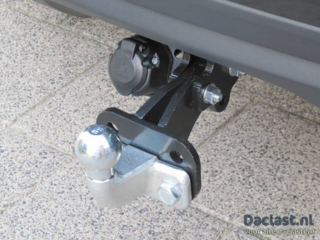

Ich suche dieses (sehe Abbildung)
Jansen ruft normal für eine abnehmbare inkl Montage 400€ auf. Wenn ich’s noch recht weis. Beim Renaulthändler 4Std Arbeit, bei denen 1 bis 2 Std fertig.
Habe gerade nochmal nachgesehen, 409€ Thule abnehmbar inkl Montage.
Hallo Dacianer! Vielen dank tomreuvel für den Tipp bei MVG! Hab dort eine Anhängerkupplung für 365€ inkl e Satz bekommen. Hat alles super gepasst, war in 3 Std montiert .

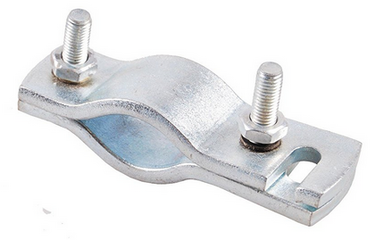

Nur zur Sicherheit wenn sich jemand eine AHK anschafft und auch vorhat, mit einem gebremsten Hänger in die Niederlande zu fahren.
Sofern die neue AHK keine "Hollandöse" besitzt, sollte er sich diese gleich mitbesorgen und montieren.
Bei uns zwar keine Pflicht, aber in Holland :teacher:, wo bei fehlender Hollandöse und einfach um den Kupplungshaken geschlungenen Abreißseil schnell mal über 200.-€ Geldbuße fällig werden können.
Sofern die neue AHK keine "Hollandöse" besitzt, sollte er sich diese gleich mitbesorgen und montieren.Anhang anzeigen 52822
diese Öse ist in NL auch bei ungebremsten Anhänger Pflicht.
Dann wird zwar keine Bremsung ausgelöst, aber der Anhänger kann dann trotzdem keine eigenen Wege gehen.
Dieses Teil mit einem recht massiven Stahlseil gehört an den ungebremsten Anhänger: http://www.voorallesmetwielen.nl/437-large_default/kabel-hulpkoppeling-aanhanger-op-strip.jpg
