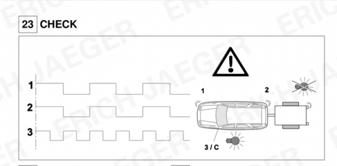

Habe mal eine Frage zum Jäger E-Satz:
Wenn ich blinke wird die Blinkfrequenz nach einigen Sekunden viel schneller. Das war von Anfang an so
und da alle Blinker leuchten war mir das recht egal. Jetzt habe ich nochmal die Anleitung zum Einbau (E-Satz!)
angeschaut und da kann ich die Ausführungen unter 23 leider gar nicht interpretieren ... aber irgendwie könnte das
was mit meinem "Blinkverhalten" zu tun haben. Weiß da jemand mehr?jaeger_23.png

Habe so ad hoc keine Erklärung. Bei mir blinkt alles im normalen Rhythmus. Also gemäß 1 und 2. Ist mit 3 nicht der Zustand gemeint wenn ein Leuchtmittel defekt ist? Dann ist der Takt kürzer.

Ja, so kenne ich das auch. Es sind aber alle Leuchtmittel i.O. und blinken auch, nur eben nach ca. 6 sec in einer höheren Frequenz.

Ich habe nun eine Erklärung/Lösung gefunden für dieses seltsame schnelle Blinken.
Mein Anhänger hat in jedem Rücklicht 2 Blinklampen parallel geschaltet. Eigentlich eine gute Idee nach dem Motto doppelt hält besser ABER: In Verbindung mit der Jäger-Elektronik kommt es dabei zu Fehlinterpretationen. Leider konnte ich noch nicht ausmessen ob es an einer zu dünnen Leitung im Dacia liegt aber es entstehen zu hohe Spannungsverluste welche dann die Jäger-Elektronik als Defekt interpretiert...

Das ist ja interessant! Was es alles gibt! Ich gehe mal davon aus, dass es sich um normale Fadenbirnen handelt? bei LEDs wäre der Strom nicht so gravierend unterschiedlich, aber herkommliche Birnen haben ja deutlich mehr Leistung und somit fliesst natürlich auch mehr Strom!

Genau. Es gibt auch Schaltungen die mit LEDs nicht zurecht kommen, da ist dann die Stromaufnahme wohl so gering dass die Elektronik von einer "durchgebrannten" Birne ausgeht. In meinem Fall ist die Leistungsaufnahme der beiden parallelen Birnen wohl genau auf der Triggergrenze zum erkannten Kurzschluss. Warum allerdings die Warnblinkanlage keinen Fehler gezeigt hat bleibt dabei ein Geheimnis vom Elektrolurch :lol:.
