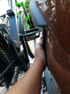

Hier sieht man es ein wenig besser. Ist ausreichend Platz dazwischen.
Na ja, wenn sich das Fahrrad nicht bewegt, passt das doch.

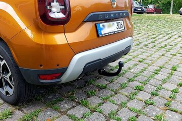

Sodele, mein Duster hat nun auch die originale abnehmbare AHK von Dacia dran, ist von Westfalia. Zwei Bilder:
Die Aufnahme für den Kugelhals ist etwas tiefer als der Stoßfänger, die Schraube lackiere ich bei Gelegenheit noch mit der Sprühdose, dann passt das.

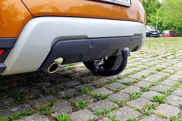

Danke! - Wie sieht das mit abgenommenem Zughaken aus? - Kannst du davon auch noch 1-2 Bilder posten?

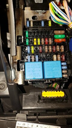

ich brauche eure Hilfe: Habe gerade mit einem KFZ-Meister meine AHK original Duster von Daciamag eingebaut. Alles hat super geklappt. Auch das Kabel hinten aus der Seitenwand war da und wurde hinten angeschlossen. Leider scheint das Kabel jedoch vorne am Steckplatz 4 im Sicherungskasten nicht anzukommen. Wir haben diesen sogar ausgebaut, es geht nur ein Kabel rein, aber keins mehr raus. Die Sicherung hat demnach unten keinen metallischen Kontakt sondern steckt nur im Plastik, da dahinter ja kein Kabel mehr weggeht. Was denkt ihr? Laut Beschreibung muss man da einfach nur die Sicherung rein machen, da die Kabel ja schon liegen (Duster II 2018). Kann es sein, dass Dacia hier vergessen hat ein Kabel im Sicherungskasten anzuschliessen? Oder ist das normal, dass man das vorne aus dem Kabelstrang noch wo rausfischen muss und mit einer Klammer oder so im Sicherungskasten befestigen muss von hinten?

@Pepsi117 : Bei meinem Duster II war das die Sicherung FH10 die für die AHK belegt werden musste. 3. Reihe von oben, 3. Sicherung von links. Schau einfach im Sicherungskasten wo Ein- & Ausgang mit Steckkontakt belegt ist da wo keine Sicherung drin steckt, das wird dann die AHK sein.

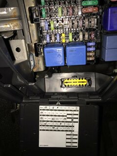

danke, also Platz wäre da bei FH10, und auch Metall oben und unten. Ich werde es mal versuchen. Eigentlich ist es bei mir die FH 27. Da ist zumindest das Symbol. Hast du evtl. ein Foto von deinem Kasten und der Belegung?

Ist wie bei mir. Steck´ ne 20A Sicherung da rein dann geht Deine AHK.
