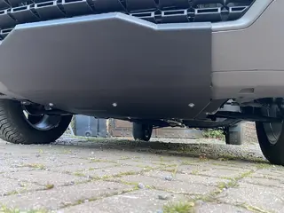

Dacia Duster III Unterfahrschutz
Ich habe den Schutz von meinem Duster3 abmontiert und bin dabei, ihn zu verkaufen, aber das ist für die Mehrheit in diesem Forum vielleicht nicht relevant, da ich in Lettland wohne und der Versand dieses riesigen Aluminiumstücks ein Vermögen kosten würde.
Beide Unterfahrschutzplatten sind von hier.
- Differential
- Motor
Sie sind von sehr guter Qualität, aber bei der Motor-Unterfahrschutzplatte fehlten einige Schrauben, also musste ich sie im örtlichen Geschäft kaufen.
Ich habe vergessen zu erwähnen, dass ich den Schutz entfernt habe, weil ich den Duster eintausche und der Schutz den Preis, den sie mir anbieten, nicht erhöht.
Was würde das im Set mit Versand nach Deutschland denn kosten ?
Ich bin mir nicht sicher, ob ich die Schutzplatte für das Differential verkaufen möchte, da der Bigster dasselbe Differential haben könnte und die Platte dort passen würde.
Die Motor-/Stoßstangenschutzplatte passt definitiv nicht zum Bigster.
Der Preis wäre also 360 EUR inklusive Versand nach Deutschland.
Wenn jemand Interesse hat, besprechen wir die Details in Direktnachrichten.

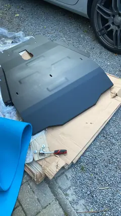

Die rumänischen Teile muss man zum Ölwechsel nicht entfernen. Bei LZ Parts schon.
Eine ABE hat keines der Teile. Auch das von LZ nicht.
Wie soll der Ölwechsel ohne Demontage denn funktionieren? Ich habe das Teil aus Rumänien dran, da ist keine Revisionsöffnung dran!
das ist nicht für den Ölwechsel, sondern für die untere Motorhalterung.
So hab mir nun einen Stahlunterfahrschutz 3 mm über Ebay bestellt. Händler in Rumänien. 170 Euro mit Schrauben. Schau mir das Teil mal an und werde weiter berichten.
Nun. Wenn da eine Aussparung bei der Drehmomentstütze ist, wäre es doch auch ein Leichtes, im Bereich der Ölablassschraube (toll 3 x s) das Blech auszuflexen.

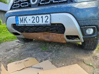

Ich hatte eine Stahlplatte an meinem Duster 2 ... passt perfekt, aber mit der Zeit begann sich Rost abzulagern und der Schutz sah beschissen aus.
Wenn die Unterfahrschutzplatte nur unter dem Auto ist, sieht man den Rost nicht, aber wenn sie auch die Stoßstange schützt, sieht das schrecklich aus.
Das Bild ist direkt nachdem ich in einen Baumstumpf gefahren bin, aber man kann sehen, wie rostig es wird.

Ist wirklich nicht schön . Wo war denn die Platte her ? War sie beschichtet?
Hast eigentlich recht . Minimiert halt wieder den Schutz .
Wenn man die Möglichkeit hat, bzw. irgendwo ist das heutzutage ja machbar, kann man die Stahlplatte, wenn der erste Lack ab ist, Sandstrahlen und Feuerverzinken oder anders neu Beschichten.
So wie oben schon erwähnt, ist es auch möglich für Ölfilter / Ablassschraube (falls noch vorhanden) eine passende Öffnung einarbeiten zu lassen bzw. Selbst zu fertigen.
Ich liebäugele auch mit so einem Teil.
Abdeckung der Öffnungen würde ich mir, wegen Schutz vor Schmutz auch bauen.
Sandstrahlen, zusätzliche Beschichtung usw. kosten Geld. Deshalb habe ich in Aluminiumplatten investiert, die das gute Aussehen viel länger behalten werden
