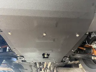

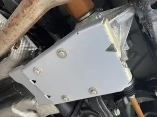

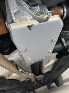

Hier noch wie versprochen zwei Bilder vom Differenzialschutz . Sobald der Frontschutz verbaut ist folgen weitere . Gruß
Sorry Kofferraumwanne ist mir mit dazu gerutscht
Sieht stabil aus. Wie war die Paßgenauigkeit?
Einzig die herausstehenden Schraubenköpfe machen mir etwas Sorge. Wenn man die mit einem Stein trifft...
Hat genau gepasst . Einzig in den Löchern im Differezial ist kein Gewinde muss man mit einer Mutter kontern . Wenns hart auf hart geht reissen lieber die Schraubenköpfe ab ehe es das Differetial erwischt.

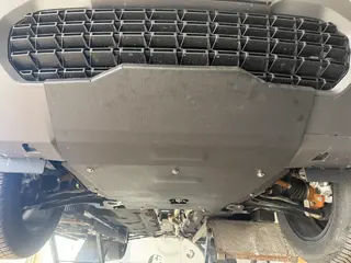

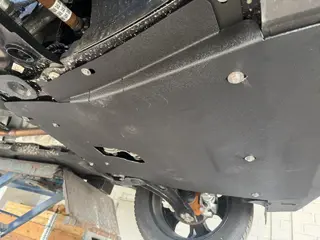

So jetzt ist er endlich montiert. Hat alles super geklappt und die Bohrungen waren passgenau . Lackiert habe ich das ganze noch in schwarz mit schlagfester Unterbodenfarbe .
Vielen Dank für die Fotos :)
Hast Du selber lackiert (mit der Sprühdose?) oder es machen lassen (was hat das gekostet)? Welchen Lack hat Du verwendet?
Überlege die ganze Zeit, wie man die Öffnungen in den Aufnahmelöchern, die durch die Unterlegscheiben nicht abgedeckt werden, noch verschließen könnte, da dort dann der ganze Modder hinter den Unterfahrschutz gelangt.
Habe ich machen lassen hat 50 Euro gekostet. Müsste nochmal nachfragen welche Farbe das genau war . Evtl. einfach breitere Unterlegscheiben verwenden .
