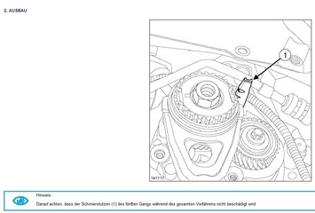

.......Konnte es sein, das diese "Rutsche kaputt ist? Die Zeichnungen sind Klasse, leider weiß ich gar nicht wo das sein soll ... Vom linken Vorderrad aus gesehen oder von unten / oben? Ich finde keie Bezugspunkte...
Er(sie) befindet sich neben der Schaltmuffe auf ca. "2 Uhr".
Laut technischer Dokumentation ist er auch sehr wichtig.

Danke, habs gefunden wo ich es noch auseinander hatte, es ist ist in Ordnung.
Mal eine Frage zur "Dokumentation": Wo nehmt Ihr die Bilder her? Da steht doch was mit "Auabau", ein Reparaturbuch? Der Werkstattmeister wollte mein Fahrzeugschein + zack sagte er mir, das 2,4l Getriebeöl rein kommen ... ich siche hier im Internet und finde das Handbuch was etwas mit 4,3l Motorenöl sagt die auch nicht rein gehen sondern nur etwa 3,5.
