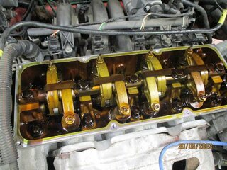

die Zündspule wurde erneuert (2020), die Zündkabel wurden erneuert (2020) und die Zündkerzen wurden erneuert (2023). Trotzdem läuft der Motor - insbesondere nach dem Kaltstart - im Leerlauf unrund. In der Werkstatt wurde der Fehlerspeicher ausgelesen. Es wurde kein Fehler angezeigt. Man sagte mir deshalb, dass es sich nicht um ein elektrisches Problem handeln würde, sondern möglicherweise um ein Problem mit der Ventilmechanik.
Dazu meine Fragen:
  • Hat der Dacia Logan MCV I einen automatischen Ventilspielausgleich?
  • Was könnte mit "Problem mit der Ventilmechanik" gemeint sein?
  • Muss bei einem so alten Fahrzeug das Ventilspiel trotz hydraulischen Ventilspielausgleichs manuell neu eingestellt werden?
  • Kann ein Problem mit der Ventilmechanik auch durch Verkokung außerhalb des Verbrennungsraums hervorgerufen werden?

Wenn das Ventilspiel von einer freien Werkstatt nicht nach der in der zweiten Antwort verlinkten Prozedur eingestellt wurde, sondern nach dem allgemein üblichen Überschneidungsprinzip oder die Auslass und Einlass Seite vertauscht wurde, kann das den Motorlauf negativ beeinflussen, ohne das die die Abgas Warnleuchte...

Ich habe jetzt erst einmal einen Termin wegen Reklamation, ruckelt vorher und nachher gleichermaßen, Verdacht auf Fehler bei Ventilspiel-Einstellung, kostenlose Einstellung Ventilspiel + kostenlose Kompressionsdruckmessung.

Da @Dacia008 irgendwo das Ventilspiel hat einstellen lassen, schon wieder einen Schuß in den Ofen. Ich vermute die Werkstatt hat das für ein Taschengeld gemacht.
Das Ventilspiel wurde in meiner Dacia-Fachwerkstatt eingestellt, in der es vorher nie geprüft/eingestellt wurde und ich vor Einstellung mitgeteilt bekommen hatte, dass das bei meiner Dacia nicht erforderlich ist, weil der Motor Hydrostössel hat.
Als nächtest kommt die Kompressionsmessung und so weiter und so weiter.
Die Ventilspiel-Einstellung habe ich in meiner Dacia-Fachwerkstatt reklamiert, wo in Kürze das Ventilspiel kontrolliert und auch die Kompressionsmessung durchgeführt wird (zum Selbstschutz der Werkstatt).

Bei meiner Dacia wurde in meiner Dacia-Fachwerkstatt (12 Jahre lang) nie das Ventilspiel eingestellt. Das ist doch nicht ganz normal. Begründung der Dacia-Fachwerkstatt im Rahmen der Reklamation: "Dacia Deutschland schreibt keine Ventilspiel-Einstellung vor, im Dacia-Werkstatthandbuch (GROUPE RENAULT - New Dialogys) steht nichts zur Ventilspiel-Einstellung, wir dürfen nur das machen was im Werkstattplan steht und halten uns ganz genau an alle Vorgaben von Dacia Deutschland und repariert wird erst, wenn ein Schaden eingetreten ist. Im Übrigen weiß die Werkstatt genau, was ihrer Dacia fehlt, aber sagen können wir ihnen das leider nicht."
