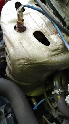

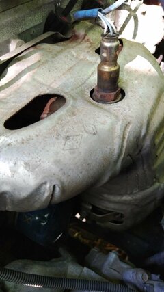

@Dacia008
Welche Abgasnorm hat dein Fahrzeug?
Ältere haben den KAT noch unter dem Wagen sitzen,bei späteren ist dieser ein Teil mit dem Abgaskrümmer,kann man bei geöffneter Haube sehen ob der Kat direkt am Krümmer sitzt oder nicht.
Bei Fahrzeugen wo der noch unter dem Fahrzeug sitzt und am Motor nur der einfache Krümmer angeflanscht ist der alles zusammenfasst um es in die Abgasanlage zu leiten neigt der Krümmer zu Rissen,das hatten hier schon mehrere.
Dann tritt dort auch Fremdluft ein die erst zu unrundem Lauf führt und wenn die Risse groß genug geworden sind auch ein Aufleuchten der Fehlerlampe auslösen.
Die gesetzten Fehler deuten dabei dann auf den KAT hin der es selbst aber meist gar nicht ist.
Abgasnorm EURO: 5A
Den Krümmer habe ich mir noch nicht angesehen.

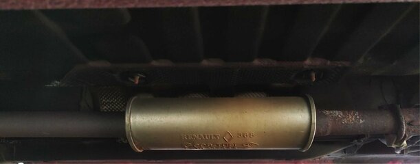

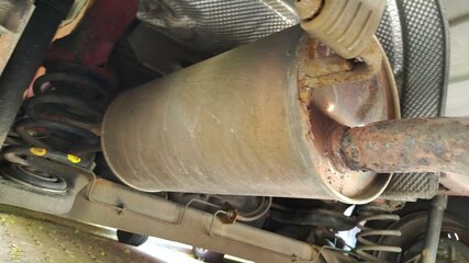

Während der Fahrt glaube ich zeitweise knallende, aber sehr leise Geräusche zu hören, so wie wenn heiße Luft expandiert, aber wenn der Wagen steht, höre ich nichts von einer Undichtigkeit.
Wenn damit Risse am Krümmer nicht mehr ganz so wahrscheinlich sind, dann könnte es eine beginnende Undichtigkeit im Abgasrohr/am Mittelschalldämpfer/am Endschalldämpfer sein. Da eine solche Undichtigkeit hinter den Messungen liegt, kann sie auch nicht für den unrunden Leerlauf verantwortlich sein.
