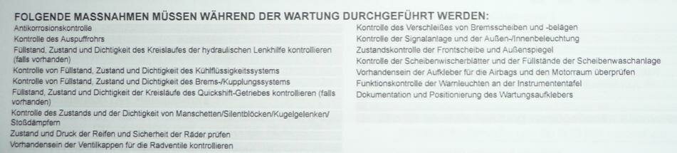

Eines ist sicher: weder in der Dacia-Bedienungsanleitung noch im Inspektionsbuch ist dieser Mechanismus explizit erwähnt, was seine Pflegebedürftigkeit angeht.
Im Wartungsplan sind die einzelnen Arbeiten nur Kurzform zusammengefasst:
Hinter dem Punkt Antikorrosionskontrolle verbirgt sich eine Sichtprüfung von Fahrzeug, Unterboden und Radkästen, bei der alle Beschädigungen notiert werden.
Außerdem werden die Klappen, Hauben und Türen auf Funktion überprüft und das Haubenschloss mit einem silikonfreien Schmiermittel behandelt.
Nach einer kurzen Einwirkzeit (1 Minute) wird das Schloss 10x vom Fahrgastraum aus betätigt.
Wenn der Wartungsplan eingehalten wird, dürfte also an dieser Stelle kein Problem entstehen.
Ich muss als Kunde, der einen Wartungsauftrag gemäß Herstellerwartungsplan erteilt hat, sicher sein dürfen, dass die Fachwerkstatt diesen auch korrekt und vollständig ausführt.
