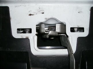

Die Haubenverriegelung besteht ja im Prinzip aus 2 Funktionen:
- den Verriegelungsmechanismus, den wir über Bowdenzug von innen bedienen
- und der Zuhaltung, die anschließend die Haube hält und die wir mit den Fingern durch den Haubenspalt am Haltehaken lösen, um erst dann die Haube öffnen zu können.
Die Haube öffnen und schließen wir gedankenlos und automatisch.
Wir werden erst aufmerksam oder schrecken hoch wenn:
- die Haube erst nach mehrmaligen ziehen von innen am Hebel des Bowdenzuges gegen den Druckpunkt entriegelt, ......
- wir bem anschließenden leichten hochheben der Haube und dem Versuch, mit den Fingern den Hebel des Sicherungshakens zu erreichen feststellen, ........ daß sich die Haube bereits schon jetzt öffnen läßt, ..... :o
- beim schließen der Haube den ersten "KLACK" vom einrasten des Sicherungshakens vermissen, .....
- oder beim anschließenden herunterdrücken der Haube in die Endverriegelung bemerken, daß da was qietscht oder knarzt, oder wir mehrmals die Haube herunterdrücken müssen, bis da etwas schnackelt und die Haube jetzt fest verriegelt ist.
Hand aufs Herz ....... erst dann denken wir doch daran, daß da vorne ein paar simple Eisen und Drahtstücke sind, die die Bezeichnung Haubenverriegelung tragen und die eigentlich jetzt mal ein paar Tropfen Öl vertragen könnten?

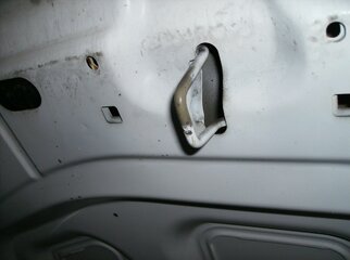

Konnte leider vorher keine Fotos einstellen, hier ein Blick auf den Haubenverschluss.
