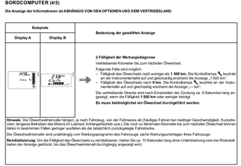

Das mit dem verpasst kann passieren, wenn man einen Ölwechsel bei 5000 km machen lässt und denkt das Oil Control System im Bordcomputer wäre eine Wartungsintervallanzeige:
Bedienungsanleitung Dacia Dokker schrieb:
Die Überschrift ließ das zwar vermuten, aber im Text ist eindeutig erklärt, das es keine Wartungsanzeige ist.
Unabhängig von der Anzeige hätte die Wartung dennoch spätestens im April durchgeführt werden müssen - entweder nach 20.000 km oder einem Jahr (nach Erstzulassung/letzter Wartung)
