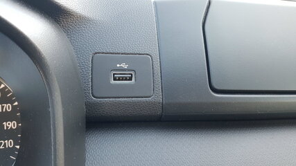

Das Media/Infotainment beim DJF (es ist von LG) lässt ein Splittng oder Hub nicht zu.
Was ich dir empfehle:
USB Stick mit deiner Musik in den USB Anschluss

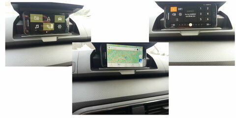

Die Media Control App auf dein Handy installiert. Dann lässt sich das Handy mit dem
Fahrzeug, also mit Bordcomputer/Radio/Einstellungen per Bluetooth verbinden.
Wie du weißt, kannst du das Handy oben quer in die Klappe einfügen und es wie ein
TouchScreen benutzen.
Gewissermaßen hast du dann zwei autarke Systeme.
Im TFT Display im Kombiinstrument kannst du deine Musikordner und darin befindliche Titel
auswählen. Das geht mittels Tasten im Lenkrad (rechte Seite). Lautstärke,. nächster Titel via Satellit.
Gleichzeitig kann dein Handy ein Navi sein, oder sich Infos vom Fzg anzeigen lassen.
Kühlwassertemperatur, Fahrdaten, Eco-Trainer ...
oder so
Per Handy und Media Control App bedienst du deine Musik / Radio
Per Lenkradtasten / Satellit bedienst du deinen Bordcomputer.

Hier kommt der Musik USB rein
Hier das Handy:

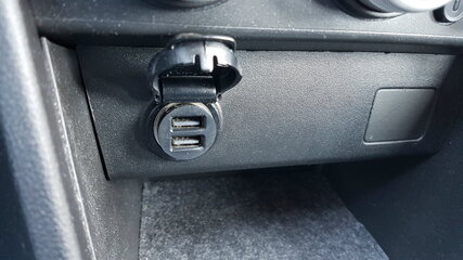

und die Spannungsversorgung fürs Handy kommt von unten (mit USB Adapter):
Ich habe zwar kein Sandero, aber ich habe in meinem Auto vorne auch nur 1 USB Anschluss. Einen zweiten schnelleren am Zigarettenanzünder zum laden des Handys habe ich für ein paar Euro gekauft. Geht das beim Sandero nicht?
Das hat der Stepway (zumindest meiner) auch.
Der obere USB ist für die Verbindung zum MediaNav.
Zum Beispiel kann man hier einen USB-Stick mit Musik reinstecken.
Oder das Handy mit dem MediaNav verbinden, wenn man kein Android Auto hat.
Der untere USB ist nur zum laden von Smartphone.
Dieser taugt nicht für Verbindung zum MediaNav.
