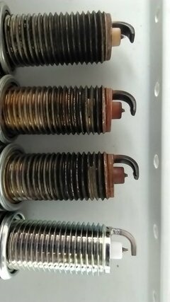

Zündkerzen Tausch TCE90 LPG
Die alten Kerzen sehen vom Verbrennungsbild gut aus. An der neuen sieht man das bei den alten die Mittelelektrode abgenutzt ist. Eigentlich hätten die Kerzen laut meinem Wartungsplan bei 60000km getauscht werden sollen.
Lt meinem auch, die Werkstatt meinte bei der 60k Inspektion: Nicht nötig, sind noch gut.
Jetzt fingen die langsam an ruckeler zu erzeugen, deswegen hab ich getauscht. Bin mit dem Bild auch zufrieden.
90k ist ja auch schon was.
Gut wissen, unsere Kerzen haben erst 10000km runter. Die 4 Jahre sind rum.
Solten ja raus , lass die aber noch drinnen. Wenn die Kiste fast nur steht passiert da nichts...
Ich tausche lieber etwas früher. Das spart Treibstoff, verhindert ruckeln sowie Leistungsverlust. Zudem mindert es den Verschleiß. Das Gas/Luftgemisch wird fast vollständig entzündet. Es gelangen keine Reste von unverbrannten Treibstoff in das Motoroel, welches in seine Schmierkraft gemindert wird.

Die alten Kerzen sehen wirklich noch sehr gut aus für 90.000 km Laufleistung:yes:
So wie ich das aus der Ferne sehe, hättest Du die Kerzen mit dem Einstellen des Elektrodenabstandes bestimmt nochmal 30.000 km fahren können. Starke Leistung!

Klar wäre das gegangen, fand aber nach 90k dürfen die ruhig in Rente.
Hatte ehrlich gesagt mit dem Bild nicht gerechnet, vor allem was hier andere mit ihren Kerzen so erlebt hatten (z.B. @Stefanvde )
Der Motor kann also auch sauber....
Warum der Motor von Stefanvde so schnell die Zündkerzen gefressen hat werden wir wohl nie aufklären können.ich vermute das mit der Zündung und Zündzeitpunkt was nicht gestimmt hat.
