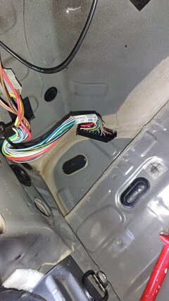

Zwischen zwei Blechen (Links, über Scheinwerfer siehe Bilder) scheint die Undichtigkeit durchzudrücken, nur wo ist es jetzt undicht? Was ist das bitte für eine Sch***?
Du meintest sicher 'über der Rückleuchte'.
Ich verstehe das Bild nicht so recht. Ist das im seitlichen Hohlraum? Sieht man also links das Außenblech der Rückseite und rechts das seitliche Außenblech? Was für ein Bauteil ist das da rechts? Sieht aus wie ein Bass Shaker. Ist aber vermutlich ein Parksensor, richtig?
Diese braunen Flussspuren könnten auch noch von der Fertigung her kommen, so sie denn nicht frisch (nass) sind. Klebstoff oder so. Muss jetzt kein Wasser mit Rost sein.

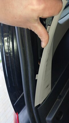

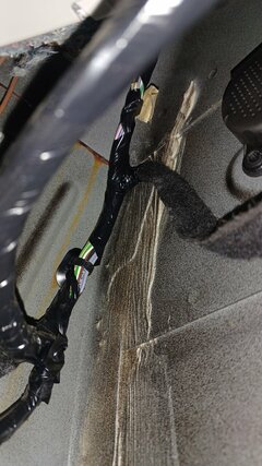

Bzgl. Wasser im Kofferraum sind beide meiner Aussagen korrekt. Die Dichtung vom Träger der Anhängerkupplung (Montagelöcher enden in der Senke, siehe Foto) sind undicht, und am Holm runter treffen 2 Korroserie-Bleche aufeinander. Dort habe ich aufgrund des starken schneefalls der vergangenen Tage immer wieder, täglich, den ganzem Kofferraum voller Wasser gehabt. Die o.g. Stellen habe ich mit spezieller Dichtmasse nun abgeklebt, das Resultat bewerte ich heute Abend. Gehe fast schon davon aus, dass die Stelle nun Dicht ist. Eigentlich traurig... das überall gespart wird.

Wasser im Fahrzeug (links hinten) immernoch, wo könnte die Stelle sein? Kommt vom oberen Karosserie-blech was über der Rückleuchte anfängt.
