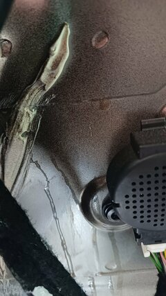

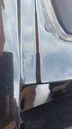

Wasser im Fahrzeug (links hinten) immernoch, wo könnte die Stelle sein? Kommt vom oberen Karosserie-blech was über der Rückleuchte anfängt.

Haben wir schon ausprobiert, das Problem scheint weit höher zu liegen.

Hast Du denn mal den Bereich Dach zu Seitenteil auf Risse in der Dichtmasse angeschaut?
Ok,viel ist da hinten eigentlich nicht.
Die bekannte Stelle ist es also nicht,sonst war es schon häufiger die Dichtung der Heckleuchte,scheint es bei Dir ja auch nicht zu sein.
Du hattest nicht zufällig mal einen Glasschaden und es wurde eine neues hinteres Seitenfenster eingeklebt? :think:
Gieß da mal Wasser an die Kante und schaue ob die Verklebung noch ok ist.

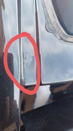

Ich lasse das Waser oben an der Antenne, leicht linksseitig runter laufen. An der o.g. Stelle (siehe Bild) kommt es scheinbar nicht durch...

Ungelogen... ich geb auf- ich finde die Eintrittsstelle nicht.. Kann man sowas nicht auf Kulanz von Renault bzw. Dacia machen lassen? Das Fahrzeug ist 5 Jahre alt...

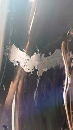

Die einzige Lösung könnte das letzte Bild, Dachrinne kurz vor der Heckkleppe sein.20240428_161329.jpg
Genau da ist dein Riss in der Nahtabdichtung,deshalb hatte ich danach gefragt.
Den habe ich erst eben gesehen, als das Auto gesäubert wurde. Ohne Witz, wir haben aktuell so starken Blütenstaub (und vor 2 Wochen Saharastaub), den sieht man nach 2 Minuten nicht mehr. Hast du einen Tipp zur Abdichtung?

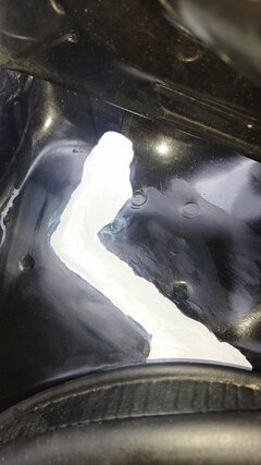

Normal muss die Nahtabdichtungen raus,neu gemacht und nach Trocknung lackiert werden,sollte jede Lackiererei können.
Die Dichtmasse härtet zu stark aus und reißt dann,das Material ist einfach nicht gut.
Es muss Eine verwendet werden die etwas elastischer bleibt.

Wenn dein Fahrzeug betroffen ist kontrolliere unbedingt auch die andere Seite auf schon beginnende Rissbildung. :mellow:
