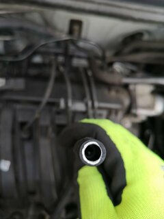

Bei meinen Zündkerzen ist ein Sechskant drauf und nicht so viele Zacken
Oder sehe ich irgendwas falsch
  • #11
Was ist das für ein weisser Schmand an den Kabeln von den Zündkerzen?
schöner Mist, ich hätte alles Mögliche gewettet, daß es gar keine Kerzen mit 14- er Schlüsselweite gibt.
