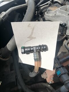

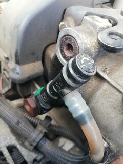

Gibt es eventuell noch ein mechanisches Überdruckventil? Zum Beispiel das auf den Fotos?

Die bilder sind niederdruck.
Bei meinem dCi wurde der Hochdruck durch einen sensor und ein magnetventil reguliert.
und wo sitzt das Magnetventil? Die Werkstätten hier sind überfordert mit dem Problem.
Ich hatte irgendwo mal ein Schema der Dieseleinspritzung gesehen, wo es ein separates Überdruckventil gab. Davon ausgehend nahm ich an, dieses Ventil wäre kaputt und wenn ich den richtigen Stecker abziehe bleibt alles wie es ist. Keine Ahnung ob das beim DACIA auch so ist. Wenn ich den Stecker von Teil 4 abziehe, dann springt der Motor nicht mehr an. Also sollte das Ventil in Ordnung sein. Oder gibt es noch etwas zwischen ganz und kaputt?
