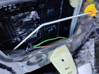

Hier sieht man die Kabel der Zentralverriegelung von der UCH kommend. Kann mir jemand sagen welches Kabel für ver- und entriegeln ist? Danke!

Beide Kabel sind für beide Funktionen notwendig - Polaritätsumkehr
