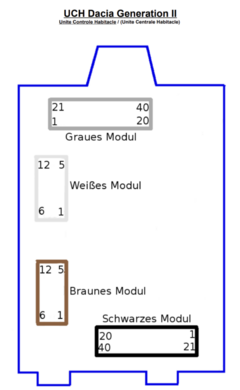

ich habe die Tür auseinander genommen um zu identifizieren welche Farbe die Kabel der ZV (Zentralverriegelung) haben. Dann habe ich noch die UCH lokalisiert und herausgefunden welche Kabel für dass ent/sperren der türen per ZV zuständig sind. (Siehe Bilder).
Mein Problem ist jetzt dass ich nicht herausfinde wie ich das ansteuern kann bzw wie ich es richtig mache. Mein Gedanke wäre gewesen bei den zwei Kabeln der ZV von der Fahrertür die polarität wechseln also eine Richtung für auf, beide Kabel wechseln für zu. Allerdings haue ich mir nur ständig Sicherungen raus und bekomme es nicht hin. Hat hier jemand damit schonmal Erfahrung gemacht z.B. beim Alarmanlage installieren etc. Und könnte mir einen Tipp geben was ich falsch mache?

  • #13
Hi, nochmal habe nachdem ich die UCH auseinander genommen habe und mir diese von innen angeguckt habe, habe ich herausgefunden dass man zwischen Pin 1/3 und 2 die spannung wechseln muss um die Türen zu ent/sperren. Allerdings mit der UCH verbunden sind diese Kabel bzw pins zur Masse verbunden wenn am schlüssel keine taste betätigt wird. Also werde ich mit paar Relais arbeiten eins was die Verbindung zum UCH kurzzeitig trennt und dann zwei "Doppel" relais zum Wechseln der Spannung in die Kabel rein. Das ganze an ein Arduino mit NFC funktionalität. Fertig
