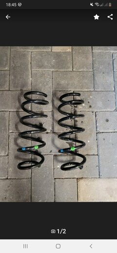

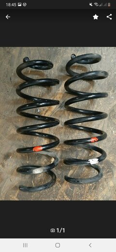

Noch ne Anregung für die 4x2 Fahrer 3.5cm hinten durch Einbau der Nissan Qashqai 2017 Ferdern. Passt alles und er fährt sich dadurch angenehmer und taucht auch bei Beladung nicht mehr so ein. Grüsse
1 Windung mehr und 2mm dicker
höher genau wir fahren sehr oft beladen
Fährt sich viel angenehmer in keinstem Fall härter sondern komfortabel. Ohne das die Scheinwerfer die Jumbos anfeuchten....
anleuchten.....
Da arbeiten wir noch dran Passen tut alles (Nissan Qashqai 2017) aber noch kleine Probleme mit Bremskraftverteilung lastabhängig (Regler Hinterachse) und TÜV.
