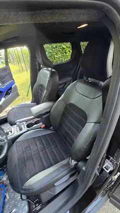

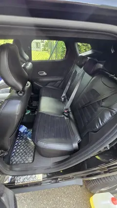

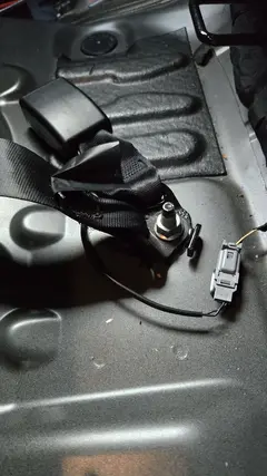

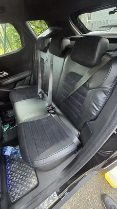

Bezüge vorne sind drauf, hinten fehlt noch die Bank, ist ein bisschen aufwendiger, man muss die Bank abmachen und den Gurt mit einer 15er Langnuss lösen, dann den Gurt durch das Loch des Bezugs + Bank und wieder mit der 15er Langnuss festmachen :)
Wie man die Bank abbekommt, steht hier.
Demontage Rücksitzbank Duster III
Ist links und rechts hinten zwischen den Füßen am Filz recht weit oben eine Öffnung, in die man mit einem Kreuzschlitz rein muss.
Hab dort mit dem Teppichmesser einfach einen Schlitz gemacht.
Der ist so weit oben, dass man ihn nicht sieht.
Problem ist, dass ich keine 15er Langnuss habe :rotate:
Bekomm Morgen erst eine, dann mache ich den Rest und mehr Bilder.

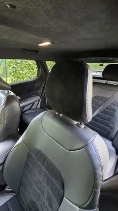

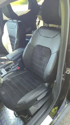

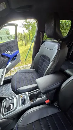

Bin insgesamt zufrieden, ordentlicher Klett und große Flächen.
Alles sehr eng anliegend.
Bei den 33 Grad heute ging alles ohne große Probleme.
Viele Gummibänder rundrum und sie sind so lang, dass man sie problemlos an die zwei haken unter den sitzen machen kann.
Die drei Teile, die die Sitzfläche hinten durch den Sitz straf ziehen, haben immer 2 Bänder.
Der Rücksitz bestehen aus zwei Teilen und ist über die gesamte Breite mit Klett und einem Reißverschluss befestigt.

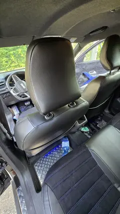

Kopfteile passen perfekt hinten und vorne.
Der Bezug ist an den Hebeln der Vordersitze ausgeschnitten und hat Klett + Bändern, damit sie dann gerade ziehen kann.
Edit: bekannter KFZler meint die schraube vom Gurt muss mit 45nm wieder angezogen werden.
Ist alles drin :)
Einziges Problem, die Bänder vom Bezug der Mittelkonsole sind zu lang, bin da schon im Kontakt mit dem Hersteller, dass sie da nachbessern.
Sie melden sich, ob ich sie hinschicken soll oder sie direkt einen neuen machen.
Nachdem die Bezüge fest waren, hab ich mit dem Teppichmesser an den Löchern für die Kopfstützen ein kleines Kreuz gemacht und sie dann über den Kunststoff geschoben.
Da das Loch auf beiden Seiten machen und mit Schlitz Schraubenziehen nach oben fahren, dann geht die Bank aus der Verankerung.
Die Schraube muss runter, dann kann man die Bank rausnehmen und in Ruhe beziehen.
Wenn man die Bank wieder reinmacht, am besten mit 2 Leuten, damit man die Gurte wieder durch das Loch bekommt. Oder durchschieben so weit es geht und Gurt festmachen.
