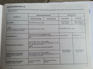

ich habe mal beide Wartungshefte abgebildet. Verstehe ich das richtig, dass es für meinen Motor ein 6 Jahres Intervall wäre?

Der Meister in der Vertragswerkstatt hat mir auf Nachfrage gesagt, dass es in meinem Fall nach der Fahrgestellnummer geht und der Hersteller des Zahnriemens inzwischen gewechselt hat, daher müsste es gleich gemacht werden und nicht im September. Danach könnte man aber auf das 6-Jahres Intervall wechseln.
Und bei meinen wenigen Kilometern müsste man die Wasserpumpe nicht unbedingt wechseln. Aber da gehe ich lieber kein Risiko ein und lasse die vorsichtshalber wechseln denn wenn die dann doch undicht wird habe ich ja nochmal so hohe Kosten, zumal die dann ja noch weitere 6 Jahre halten soll.
Aber es ist ja schon mal gut, dass ich dann einen 6-Jahres Intervall habe. Das ist doch richtig, oder?
laut Wartungsheft nicht,,,, hast ja einen Romia !!! Und wenn Du doch erst nach 6 Jahren wechseln solltest und es passiert vorher was,,,,, gibt`s 100 % keine Kulanz seitens Dacia. Da nicht an dem Wartungsplan für deinen Dacia gehalten.
Einfach den aktuellen Wartungsplan bei Dacia ausdrucken lassen, dann weiss man genaues. Fahrzeug ist jetzt 5 Jahre alt. Kulanz?
