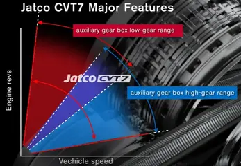

Das Hilfsgetriebe schaltet in dem Geschwindigkeitsbereich zwischen den beiden möglichen Übersetzungsbändern um, was zu den von dir beschriebenen Symptomen führt, die üblicherweise nur in der Warmfahrphase nennenswert spürbar sind. Fährt man jetzt viel in Tempo 30 Zonen rum und fühlt sich dadurch gestört, kann man das Getriebe in den Sportmodus schalten und so die Drehzahl leicht anheben. Das minimiert dieses Verhalten.
Bildquelle
Das würde Sinn machen, aber leider ist nur der Bergmodus (L) verfügbar, der ständig hohe Drehzahlen hält. Auch bei vollständig aufgewärmtem Motor und Getriebe bleibt das Problem bestehen. Ich frage mich, ob es sinnvoll ist, das Getriebeöl bei so geringer Laufleistung zu wechseln. Ob das überhaupt etwas bringen würde? Unter der Motorhaube gibt es auch keinen Peilstab für das Getriebe, um den Ölstand zu überprüfen. :/
