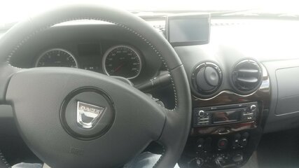

So sieht es innen aus...
Hat Dein Auto überhaupt einen Bordcomputer? Wenn es das Basismodell ist?
René
wie unten am bild sichtbar meine ich den "computer" zwischen drehzahl Anzeige und Tacho...
da stehen nur gefahrene Kilometer und Uhrzeit...

In dem Display sollte die Tankfüllstandsanzeige, Uhr, Kilometerzähler und vllt. auch noch die Kühlmitteltemperaturanzeige untergebracht sein. Wenn es die Basisausstattung ist, gibt es keinen Boardcomputer.
Wenn es eine höhere Ausstattung ist, sollte auf dem Wischhebel ein Knopf sein, mit diesem bedient man den BC. Je Klick eine andere Funktionsanzeige.
Na den knopf hat die basis auch,man kann aber nur gesamtkilometer,tageskilometer,uhrzeit,und tankanzeige durchdrücken.
Zumindest ist es so bei meinen sandero...

ok danke. ich hab einen Knopf aber wie @beentsretbob sagte ist es wohl auch bei mir so das ich nur die Gesamtkilometer,Tageskilometer,Uhrzeit,und tankanzeige habe.
Kann man den/einen Boardcomputer nachrüsten bei meinem modell?
