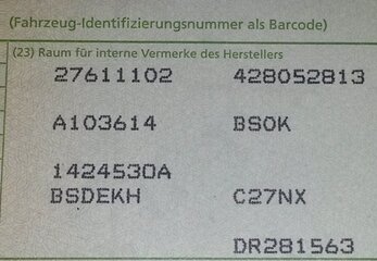

Hab folgendes Problem. Wollte mir ein besseres Autoradio einbauen (Pioneer), was aber auf Grund der geringen Tiefe des Schachtes nicht klappt. Also altes Radio wieder eingebaut und nun will es natürlich den Code haben. Ich besitze aber keinerlei Unterlagen bzw. einen Code dafür. Hab schon so einiges ausprobiert, wie zb. das "Renault-Code-App". Da kann ich aber eingeben was ich will, passt nicht. Auch aus dem Fahrzeugbrief Teil II Anhang 23 ist nichts ersichtlich. Ist aus den Bildern überhaupt was dazu ersichtlich? Was kann ich da machen? Werkstatt will 50 € dafür haben. Voll die Macke, oder? Danke!

Wenn du das Auto damals beim Renault Händler gekauft hast, steht es eventuell in der Rechnung mit bei.
Sonst frag dort einfach nach.
Oder gebraucht gekauft?
Dann mal den Verkäufer ansprechen ob er noch passende Unterlagen hat.

Danke Dir!
Ist ein Gebrauchtfahrzeug und Händler hat leider keine Unterlagen dazu :angry:
Aber welche 4 Zahlen meinst Du? Da steht nichts.
Hallo Taumel,
angenommen Deine Seriennummer (sollte unter dem Barcode stehen und hat bei mir 15 Stellen) wäre 271058466PFH333, dann nimmst Du davon die letzten vier.
Also: "H333" dann wäre Dein Code laut Liste: 4024.
Jetzt klar?
