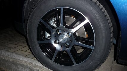

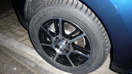

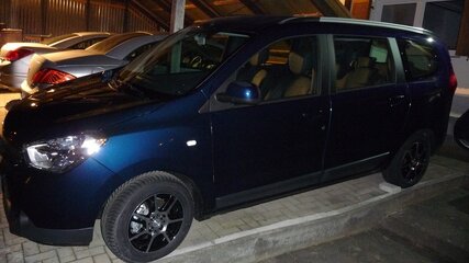

Habe jetzt die Winterräder drauf.
ATU hat hier - ganz entgegen aller Unkenrufen - gute Arbeit geliefert.
Mit Anlernen der RDKS und Montage auf dem Fahrzeug sowie verladen der Sommerreifen in sauberen Tüten.
Ach ja, bezahlt habe ich für die 185/65R15 699,-€
Ich habe die schmaleren Reifen genommen, weil ich da einen weitaus besseren Preis bekam und ich im Winter eh nicht mit Auto in den Urlaub fahre. Außerdem gibt es den Michelin A4 nicht in 195/55R16.
Hier noch Bilder.
Sehr schick!
