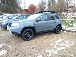

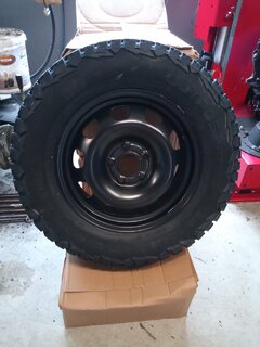

Habe seit Freitag auf meinem Duster 2 Phase 2 215/70R16 Nokian Outpost AT auf den Serienstahlfelgen montiert.
Passt mir Standardfahrwerk alles in den Radkasten ohne zu schleifen, kenne aber den Unterschied zum Duster 1 nicht.
Habe zuvor mit den Serienrädern mit 215/60R17 eine Messfahrt gemacht
GPS 50 / Tacho 55
GPS 70 / Tacho 76
GPS 100 / Tacho 105
GPS 130 / Tacho 134
Nun mit den 215/70R16 sieht es wie folgt aus
GPS 50 / Tacho 52
GPS 70 / Tacho 72
GPS 100 / Tacho 101
GPS 130 / Tacho 130
Mein TÜV Prüfer meinte wenn das bei seiner Messfahrt ebenso rauskommt, dann trägt er sie gerade so noch ohne Tachoanpassung ein.
Falls dir das dann hilft, lasse ich dir sobald im KFZ Sein eingetragen, eine Kopie zukommen.
PS:
Der Grund für diese Reifengröße war für mich:
Als Jäger bin ich über jeden Millimeter mehr Gummi auf der Felge froh, und der Centimeter mehr Bodenfreiheit ist gerne gesehen
