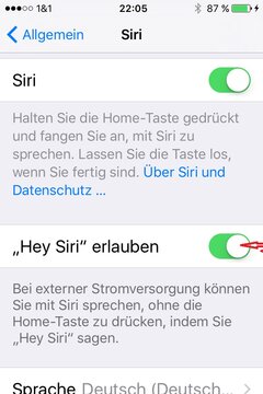

Ist eine Sicherheitseinstellung bei Apple. Beim iPhone habe ich diese Einstellung wenn es geladen wird und mit Siri sollte es dann klappen.
Du meinst Hey Siri deaktivieren?
Ich teste nachher mal.
Er meint wohl eher 'aktivieren'.
