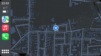

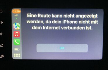

Zu meinem Test im Flugmodus: Natürlich muss Wlan an bleiben, bleibt bei meinem IPhone im Flugmodus automatisch an. Ich hatte zuerst nur die Mobilen Daten deaktiviert, dann noch mit Flugmodus probiert weil ich sicher gehen wollte das Mobilfunk komplett deaktiviert ist.
Foto von Apple Karten mit deaktivierten Mobilen Daten, beim Versuch eine Route zu starten.
