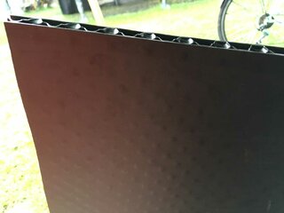

Ich habe mittlerweile erste Versuche mit PP Platten (10mm) gemacht. Die Platten konnte ich auf der Baustelle schnorren, kostenlos, ohne Lieferantenbezug. Sie sind leicht, robust, haben ein Hohlkammer-System bei dem die beiden Aussenseiten mit Punkte-Erhebungen verbunden sind. So könnte durch die Platte z.B. Luft zum Kühlen oder Heizen geblasen werden. Wenn ich mit meinen knapp 90 Kilo mit der Ferse drauf stehe gibt die Konstruktion irgendwann nach. Als Fussboden also kaum geeignet. Schneiden mit Säge möglich. Ich habe die Platten an die Sonne gelegt und dann mit nem Teppichmesser zugeschnitten. PP kann geschweisst werden. Für ein Projekt wie Du das vor hast würde ich die Platten unbedingt ansehen. Verbunden mit Winkeln welche die Wände zusammen halten könnte das ne super Basis sein. Hier noch 2 Bilder.
LG :)

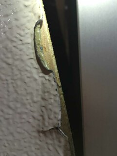

In meinem Rapido wurde Teilweise "Schiff Sperrholz" verwendet. Extrem Robust und :-) "aus Holz" :-). Gibt es heute sogar noch zu kaufen... Die Seitenwände von Rapido bestehen aus dem Materiel, überzogen mit ner Alufolie. Das Bild zeigt dies anhand eines Schadens. (Für Tips zu dessen Behebung freue ich mich übrigens, ev. per PN damitder Fred hier nicht zu sehr durcheinander ... )
Danke LG :)

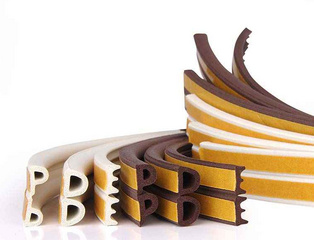

Schon mal an etwas bewährtes aus dem Wohnungsbereich nachgedacht?
Enorm elastisch, gut klebend und stark komprimierbar im geschlossenen Zustand.
