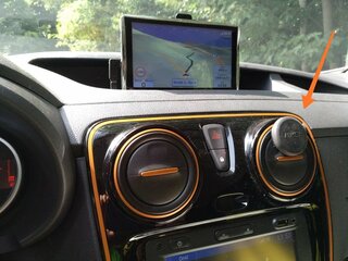

Magnet mit 3M Karosserie Klebeband an die Lüftungsdüse geklebt und das Gegenstück in der Handyhülle, hält mit 6,5 ZollHandy Bombenfest und ist auch wieder ohne Rückstände abnehmbar.

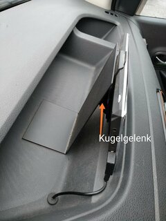

wie hast du denn das zusätzliche Navi befestigt?
Winkelblech mit 3M Doppelklebeband an Armaturenbrett geklebt ebenso auch Kugelgelenk Stecker durch 10mm Bohrung.

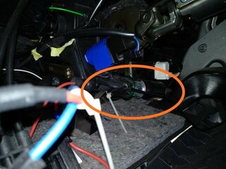

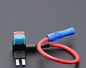

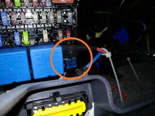

Mittels Flachsicherungsadapter unter der Lenksäule zu einem Zigarettenanzünder (Weibchen), und minus an Masse, selbst gebastelt. Stecker von Navi anstecken, fertig.
