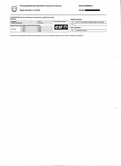

Hallo zusammen :)
ich dachte mir, dass man dieses Thema ja nochmal aufgreifen könnte, da es ja seit 2018 eine neue Freigabe seitens Renault gibt.
RN 17 und RN 17 RSA
Ich habe mir vor zwei Wochen einen Dacia Sandero II Stepway mit dem TCe 90 Motor von Renault gekauft.
Heute wurden die neuen Winterreifen auf die originalen 16 Zoll Felgen gezogen und ich bekam auf Nachfrage zwei Datenblätter ausgedruckt, auf denen die für das Fahrzeug vorgesehenen Flüssigkeiten (Motoröl, Bremsflüssigkeit, Kühlflüssigkeit) und das vorgesehende Wartungsprogramm sowie die Garantiebedingungen aufgelistet sind.
Laut Renault sollen für das Fahrzeug mit diesem Motor nur Motoröle mit der Freigabe "RN 17" und der "vorgeschriebenen Ölqualität" von 5W-30 oder 0W-40 verwendet werden (vorzugsweise von "elf").
Aktuell sind, soweit ich bis jetzt informiert bin, nur zwei Motoröle mit dieser Freigabe verfügbar.
Das "elf Evolution RN-TECH Elite 5W-30" (Freigabe: RN 17) und
das "elf Evolution RN-TECH Sport 0W-40 (Freigabe: RN 17 RSA --> kompatibel mit Motoren der Freigabe RN 17).
Nun zu meiner eigentlichen Frage:
Ich wollte nach circa 3000 km einen Ölwechsel inkl. Wechsel des Ölfilters durchführen lassen.
Prinzipell wäre das 5W-30 vollkommen ausreichend, zumal ich vorhabe nach spätestens 15000 km einen Ölwechsel machen zu lassen.
Aber würde mir das 0W-40 im Vergleich zu dem 5W-30 irgendwelche Vorteile bringen?
Ob diese Vorteile, wenn es denn welche gibt, den höheren Preis (circa 8 €) rechtfertigen ist denke ich mal jedem selbst überlassen.
Aber mich würden einfach mal grundlegend eure Meinungen zu diesem Thema interessieren und was Ihr denkt, welches Motoröl für den TCe 90 (Euro 6d-Temp) das "Bessere" ist :D
LG ;)

So lange die Spezifikation stimmt, kann man JEDEN Ölhersteller verwenden, Renault hat Elf nur als "Hausempfehlung" in den Unterlagen. 5W-30 reicht für unsere Breitengrade völlig aus.
Die "RN.." ist auch nur eine Normung von Renault, passend, wie bereits oben schon gepostet, müsste auch die allgemeine Spezifikation ACEA A3/B4-10, die auf dem Kanister vermerkt ist, funktionieren. Insofern alles kein Thema... ;-)
LG Toni

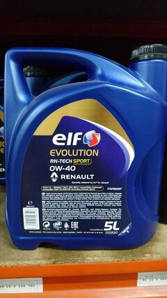

Ich danke euch allen schonmal für die umfangreichen Antworten! :)
Tatsächlich bin ich bis jetzt auf kein Motoröl im Bereich der 5W-30 oder 0W-40 Öle gestoßen, welches die genannten Freigaben "RN17" oder "RN17 RSA" besitzt.
Allerdings steht in den Spezifikationen von dem "elf Evolution RN-TECH Sport 0W-40" die Freigabe "Renault RN17 RSA" mit dem Zusatz (RN17 compatible).
Somit ist, meiner Meinung nach, das Motoröl mit der genannten Freigabe offiziell von Renault auch für Motoren mit der Freigabe RN17 verwendbar, oder sehe ich das falsch? (Bild angehängt)
Außerdem habe ich im Netz nirgends ein genaueres Datenblatt mit Informationen zu bspw. Flammpunkt, Viskositätsindex, ect. zu den beiden Produkten (elf Evolution RN-TECH Elite 5W-30; elf Evolution RN-TECH Sport 0W-40) gefunden.
Würde die Beiden halt auch gerne mal auf dem Papier mit einandern vergleichen aber es gibt halt kaum Informationen dazu.
RN17 compatible
Das heißt leider nicht, dass es seitens Renault eine Freigabe als Ersatz für RN17 hat. Die Bezeichnung "compatible" sagt nur aus, dass es seitens des Ölherstellers geeignet ist. Übrigens, im Produktdatenblatt des Sport steht nichts davon, dass es mit RN17 kompatibel ist. Die Fähigkeit Säuren die während der Verbrennung entstehen zu neutralisieren ist übrigens beim 5W-30 Öl durch die höhere TBN (Total Base Number, also der basische Anteil im Öl) sogar besser.
Wer suchet, der findet;)
Produktdatenblatt ELF EVOLUTION RN-TECH ELITE 5W30
Produktdatenblatt ELF EVOLUTION RN-TECH SPORT 0W-40
