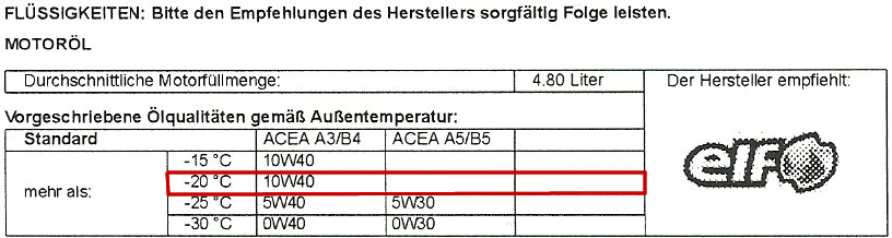

Seit bestehen der Marke DAcia bis zum heutigem Datum 6/2012 schreibt Dacia bis zu einer Aussentemperatur von -20° offenbar ein 10W40 vor.
Nach ACEA sollte es also ein 10W40 A3 oder A5 sein.
Die 10W40 Öle bekommt man aber kaum noch, auch da seit 2010 schon wieder eine neue ACEA-Norm in kraft ist und solche "alten" Viskositäten nur noch selten gemischt werden.
Man bedenke dabei das die Dacia Motoren "hardwareseitig" dem Stand von Renault um das Jahr 2000 mit Einführung von OBD und Euro-2 entsprechen. Als die Marke DAcia eingeführt wurde hatte Mutter Renault auch noch keine eigenen Ölspezifikationen nach RN0700/RN0710/RN0720.
Die Angaben der Bedienungsanleitung zu den Ölqualitäten "DAcia" sind logischerweise zumindest in den ersten drei Jahren mit Herstellergarantie nur zum auffüllen zwischen den Serviceölwechseln vorgesehen.
Nach den drei Jahren sollte man besser bei Dacia/Renault nachfragen ob sich die zu verwendende Ölqualität geändert hat auch im Hinblick auf die Serviceölwechsel, will man die nun selber erledigen oder die freie WS um die Ecke.
Wird dann zB ein 5W30 nach A5 empfohlen sollte man darüber nochmal nachdenken ob diese Empfehlung nicht hauptsächlich deshalb erfolgt weil die Industrie keine "dicken" Öle ohne "Kraftstoffspareffekt" mehr anbietet.
Aus Sicht der besseren Motorschmierung erscheint ein 5W30 nach A3 die generell bessere Wahl. Noch besser erscheinen da 0W40 A3 (da auch heute noch synthetisch) oder ein gutes 5W40 A3 nach neuster Formulierung.

Angenommen ich spreche beim Autohaus meines Vertrauens (Renault/Dacia) zur Serviceinspektion vor, und möchte vorab erfragen, welches Öl in meinem Hi-Flex zum Einsatz kommen soll - welche Antwort sollte ich vom Mechaniker hören?
Andersherum gefragt: gibt es aus der elf-Produktpalette das Motoröl für unseren Hi-Flex?
Oder gibt es aus Deiner Sicht eine Öl-Kaufempfehlung, die ich im Zweifelsfall selbst zur Serviceinspektion bereitstelle, bevor mir ein "ungeeignetes" Motoröl eingefüllt wird?

Das ist genau der Punkt, der bei Dehnen zu klären ist!
Es hängt auch etwas von dem Baujahr eines Logan's ab.
Für Euro-5 (Hi-Flex) gibt es Öle die für Euro-5 angepasst worden sind, bei Euro-4 ist das einfacher.
Da Dacia, bis jetzt, nur ACEA (ohne Jahreszahl) und den Temperaturbereich angibt ist es logisch das die ACEA gemeint ist die zum Zeitpunkt des Baujahres gültig war und es gilt ganz offensichtlich, bis auf weiteres, auch eine Visco für D-Land von 10W-40.
Elf zB hat momentan nichts das für Euro-5 gedacht ist UND eine 10W40 Visco hat, wenn ich das richtig gesehen habe. https://www.dacianer.de/forum/129017-post45.html.
Das als Zweitwahl empfohlene Elf Competition ST 10W40 (nicht STI) zB hat ACEA 2004 : A3/B4, recht alt also, die Jahreszahl ist ganz professionell angegeben.
NAch 22.12.2012 wird sich da wohl auch bei Elf was ändern, vermutlich aber keine neu formulierten 10W40er, schauen wir mal.
Renault/Dacia Werkstätten müssen halt Öle nach RN0700/0710/0720 vorhalten, von Elf müssen die aber eigentlich nicht sein.
Die Visco ist auch nicht ständig 30er, die hängt auch noch vom Motor und wie er betrieben wird ab.
Dacia/Renault müsste eigentlich auch nur Öle, im heute leicht erhältlichen Bereich, 5W40 0W40 (0W50) 0W30 nach neuster Ölformulierung "Euro-5" für den offenbar "ölkritischen" neuen DACIA 1.6V-16V Motor, mit der geänderten Laufgarnitur und der Kolbenbodenkühlung durch Spritzdüsen (E85/LPG), freigeben.
Ein billiges 5W30 läuft da offenkundig nicht störungsfrei.
Ob neue 5W30 nach einer der neuen ACEA Cx Klassifizierung in dem Motor ohne Hardwareänderungen funktionieren glaube ich erst wenn ich es selber sehe. Da ist dann aber eher mit einem 5W30 nach C4 zu rechnen.
Andere Hersteller haben Freigebelisten wo jedes Öl Namentlich aufgeführt ist. Da haben spezielle Motoren dann auch mal andere Öle.
Dacia muß es ja nicht übertreiben aber eine Anpassung der Visco an den bestehenden Ölmarkt UND dem neuen Euro-5 Motor macht langsam Sinn.
Renault/Dacia muß für die 150T/160Tkm sorgen und da spielt Öl offenbar eine weitaus wichtigere Rolle als bisher.
Davon das in der Garantiezeit auch der DAcia/Renault-Service nur Öle einfüllen darf die den Garantieanspruch gegen Dacia nicht gefährdet mal gar nicht gesprochen.
